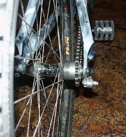

Избавляемся от лишних звездочек: снимаем кассету и разбираем ее. У кого кассета неразборная - спиливайте клепки напильником, все само развалится. Оставляем одну звезду (я оставил на 16 зубьев), ставим ее как можно ближе к внешнему краю барабана (для чего - написано ниже). Остальное пространство барабана заполняем проставками с кассет... Проставок от одной не хватит точно, поэтому их придется либо купить, либо найти старую кассету и разобрать ее. Одно замечание: шпильки от кассеты не выкидавайте, а вставьте их в проставочные кольца и звезду. Благодяря этому будет гораздо меньше шансов срыва барабана - звезда и проставки будут представлять собой единое целое. У меня часть колец из пластика (от неразборной кассеты) и часть алюминиевых (от деоровской кассеты на 9 звезд).

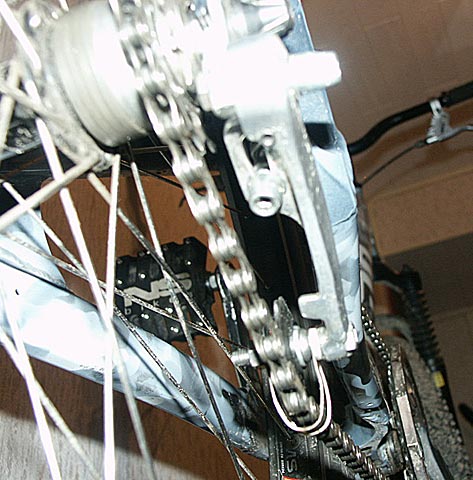

Далее тоже ничего сложного - думаю все понятно из фотографий. Чтобы одеть ролик и его втулку на болт-ось пришлось их немного рассверлить - диаметр болта оказался чуть больше чем нужно. Впрочем, можно попросту найти болт подходящего диаметра.
Болт-ось с роликом крепится к стойке с помощью гайки. В принципе помимо фиксирующей гайки можно поставить еще одну - контргайку, тогда точно ничего не открутится.
Стойку к петуху прикручиваете болтом, с помошью гайки под шестигранник от тормозных колодок.

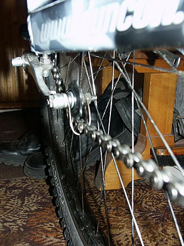

Крепление натяжителя на петухе ненадежное - в том смысле что стойку сложно зафиксировать на нем намертво, она будет постоянно приближаться к перу. Поэтому мы сделаем упор - вкрутим болт в отверстие для колодки. Между пером и болтом я поставил эластомер - водопроводную прокладку... в принципе можно обойтись и без него, просто у меня немного гнутая система и натяжение цепи при вращении педалей «гуляет», а эластомер компенсирует разницу в натяжении.
Эластомер я приклеил к болту на суперклей, хотя он и так там очень сильно прижат - вряд ли отвалится.
Так как я не нашел болта с шестигранной головкой, то пришлось накрутить на него еще одну гайку - эта гайка нужна чтобы держать болт одним ключом на 10, а другим крутить натяжную гайку для натяжения цепи до нужной степени.
Снизу вся эта конструкция из болта, эластомера и гаек фиксируется еще одной гайкой от колодки под шестигранник.

Постарайтесь сделать чейнлайн как показано на фотке, то есть чтобы звездочка стояла ближе к краю барабана. В первой версии звезда сзади стояла посередине барабана, соответственно ролик натяжителя стоял почти на самом конце болта (а болт довольно длинный). В первый же день стойку немного свернуло - произошла деформация кручения из-за большого рычага. Кстати при таком положении звездочки чейнлайн получился достаточно ровным.
И еще одна важная вещь - это пластинка от конструктора, которая служит в качестве успокоителя цепи на ролике. Без нее при плохом натяжении цепи она может соскакивать с ролика.

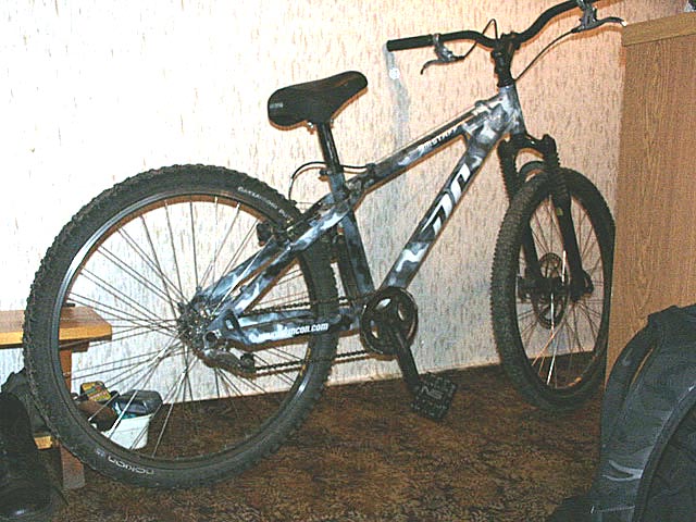

Вот в общем-то и все. Отмечу, что к такому варианту я пришел после трех модификаций и переработок - в таком виде все нормально крутится, ничего не слетает.
