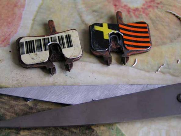

Выреаем подложку
Далее, вырезаем из тонкого пластика (я использовал пластиковую карту экспресс оплаты) формы, как показано на фотках
Точность - вежливость королей
Главное - точно повторить контур колодок, иначе ничего не получится. Затем подкладываем заготовку с тыльной стороны колодки и устанавливаем оную на своё законное место

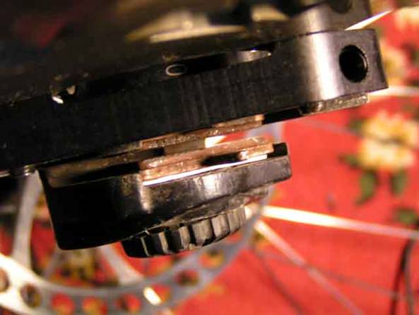

Устанавливаем колодки на место
Должно получиться так.
Благодаря столь нехитрой конструкции, колодки слегка выдвигаются, обретая свою первозданную толщину. После этой процедуры необходимо перенастроить натяжение тормозного тросика и произвести обкатку для того, чтобы пластик слегка сжался. Теперь можно стирать колодки действительно в ноль.
